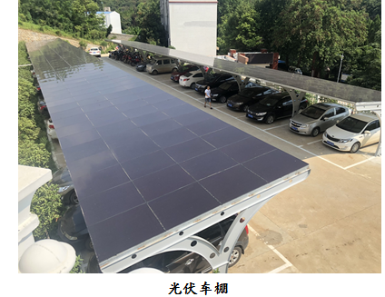

       光伏发电的应用,无处不在。将光伏发电与车棚相结合,既能为车辆遮风挡雨,又能利用太阳能发电,节能环保。7月底,凯龙股份子公司湖北新锐祥机电股份有限公司的光伏车棚已投入使用。目前为荆门市最大的光伏发电车棚,共有63个停车位,现在平均每天可发电400-500度。
       该光伏车棚位于公司门外的一块斜坡上,二、三层共建有63个停车位,主要由车棚结构主体、光伏组件阵列、逆变系统、照明监控系统构成,占地面积约860平方米,光伏装机容量82.68kw,已成功并网发电。截至目前,该光伏车棚已发电8200度。据了解,光伏车棚主要功能是利用太阳能发电,创造清洁光伏能源为新能源车辆充电、灯光照明,系统节能环保,减少二氧化碳排放,符合低碳经济、绿色环保的全球发展趋势。
       该停车场原为凯龙股份特化厂的露天停车场,凯龙员工反映,以前,车子在阳光下暴晒一天,一上车就像蒸笼一样。现在,光伏车棚建好后,隔热效果很好,基本上上车的话,温度不会太高,人体可以适应。在给员工车辆提供遮阳挡雨的屏障的同时,使用双玻面薄膜光伏板替代传统车棚的膜结构钢顶,使车棚不仅能防止车辆被日晒雨淋,还可以提供源源不断的绿色电力,后期还将增加新能源汽车充电桩。

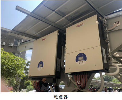

       在二层停车场的一侧,20组直流线缆通过地面走线接入两个逆变器中。车棚顶上的太阳能组件是一种拥有光生伏特效应的光电二极管,将太阳光能直接转化为电能,当太阳光照到光电二极管上时,光电二极管就会把太阳的光能变成电能,产生电流。但是通过光照产生的是直流电,通过线缆进行汇总,再经过逆变器转换成交流电,即可输送至电网内,然后完成发电。
       发电量与太阳光的强度和温度有关,基本上每天的黄金发电时间是上午10点至下午3点期间,现在是夏季,光照条件比较好,每天发电量基本上可以超过400度
       该光伏车棚投入超过100万元。根据计算,一年可发电10万度,目前的电价在0.41元左右,后期如果能获得国家的补贴政策的话,每度电还可获得0.32元的补贴,预计10余年可以收回成本。该光伏车棚的计划使用年限为25年,且25年的衰减率在20%以内。
