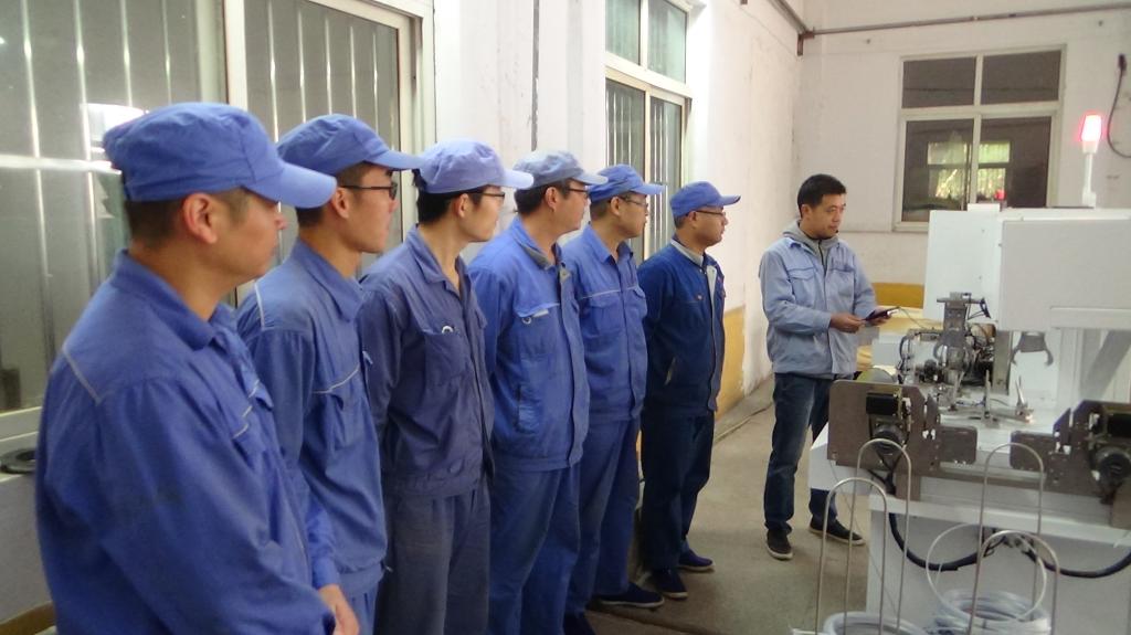

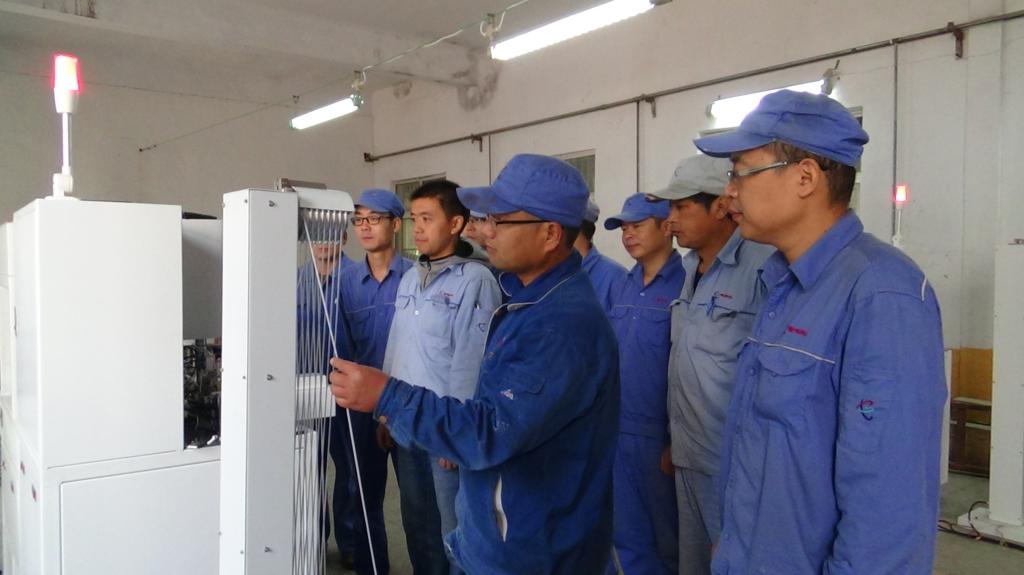

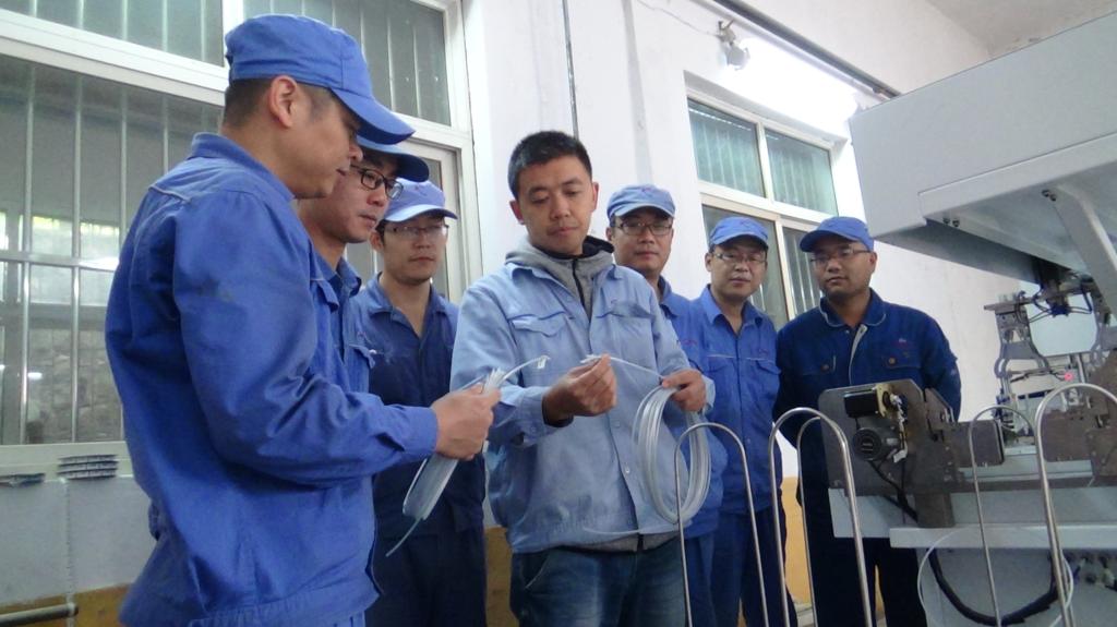

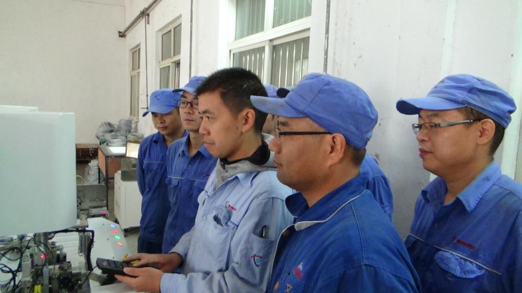

       雷管车间正在对刚引进的全自动导爆管打把机进行互动式岗位安全技能培训。
       为了让职工能够熟练掌握新设备操作技能,实现操检合一,该车间在安装、调试全自动导爆管打把机时,从导爆班、机电班抽出精干力量,配合厂家对机器进行组装、调试,在试运行的过程中,职工把遇到的问题及解决方案逐一记录,梳理成操作指导书,作为该工序新员工的培训资料。在培训结束后,车间对学员进行了实操考试,考试合格后方可上岗。
       该车间始终把安全教育和培训作为安全生产管理工作的重要组成部分,并把培训搬到生产现场,让职工在培训中直接提出自己的需求,表达自己的愿望,身体力行参与培训,参与到实际操作过程,学习印象更加深刻;授课人员在现场进行实物讲解,深入浅出,言简意赅,针对性更强,还可指导学员进行现场操作,达到事半功倍的效果。
