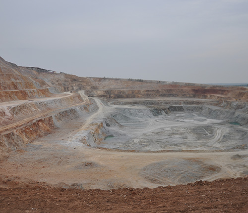

       若不能处理时,应设立危险警戒或标志。常用的处理盲炮的方法有重新起爆法、诱炮法、打平行眼装药爆破法、用水冲洗法。矿山用炸药有硝铵类炸药、水胶炸药、硝化甘油炸药以及乳化油炸药等。我国矿山最广泛使用的炸药是硝铵类炸药,包括铵梯炸药、铵油炸药、铵松蜡炸药以及含水硝铵类炸药等。在有瓦斯或煤尘爆炸危险的煤矿井下工作面或工作地点应使用经主管部门批准,符合国家安全规程规定的煤矿许用炸药。安全生产形势严峻。非煤矿山事故,多数是因违规开采、违规作业而引发的事故。露天矿山事故,主要是由于不分台阶开采和采用浅孔、扩壶爆破而导致的浮石滚落、高处坠落、坍塌、飞石打击等造成的。从事故分析中看出,露天矿山事故的主要根源是不按规程要求分台阶开采和爆破。因此,推行中深孔爆破开采技术,改变不分台阶开采方式和传统爆破方法,是预防露天矿山事故的治本之策。
       在孔网参数偏大的中间部位,由于受炸药破坏的作用较小,爆后使得此处大块增多,严重出现根底。孔网参数的均匀程度。由于穿孔和掌子面地质条件等原因,使个别炮孔间距偏大,爆后出现大块,严重者产生根底。头排炮孔底盘抵抗线偏大。由于爆破后冲及岩层倾角影响,使台阶坡面角减小,加之钻机安全作业距离的限制,爆破后在台阶根部出现根底。宜化露天矿的下盘这种情况比较多见。炮孔的堵塞长度偏大。炮孔堵塞部分过大,使炮孔上部临空面和孔口部位受炸药破坏作用减小,造成大块偏多。由于已穿凿的炮孔严重偏离设计孔位需要重新打新孔,废孔若不进行必要的堵塞,其周围在爆破后常出现大块,并且在爆破瞬间还易产生飞石,危及安全。这主要是未堵塞的废孔在爆破中起导向作用,浪费了炸药能量所致。
