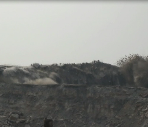

           爆破施工首先进行实地踏勘和收集现场资料。主要是要仔细了解爆破对象的数量、尺寸、结构材质、位置及地质情况等以及爆破工点周围的环境,包括地面和地下需要保护的重要建筑物和设施及其与爆破工点的相对位置和距离等。在充分掌握现场实际资料的基础上,根据爆破任务和安全的要求,提出多种方案加以比较,最后制定出合理的、切实可行的控制爆破方案。且周围爆破施工环境相对较好,根据现场实际情况及本工程的特点,适合于采用浅孔爆破与深孔爆破相结合的爆破技术,先清理表层土,用全液压履带式钻机或风动潜孔钻机,分层分台阶循环进行松动爆破施工。并准确地控制好平面位臵、角度和方向。施钻前先准确放出开挖边线,并用灰线标明,在边线上用油漆准确标出孔位,隔孔装药。每排的钻孔是竖向应与边坡走向垂直,横向角度与边坡坡度一致,同时要根据地面起伏情况计算孔深,保证孔底落在同一水平面上,使爆破后的平台平整。每一炮孔当钻达深度后,都要将孔内的残渣清理干净。采用爆破截流,虽然可以利用瞬时的巨大抛投强度截断水流,但因瞬间抛投强度很大,材料入水时会产生很大的挤压波,巨大的波浪可能使已修好的戗堤遭到破坏。并会造成下游河道瞬时断流,除此外。定向爆破岩石时,还需校核个别飞石距离,空气冲击波和地震的安全影响距离。虽然可以利用瞬时的巨大抛投强度截断水流,但因瞬间抛投强度很大,材料入水时会产生很大的挤压波,巨大的波浪可能使已修好的戗堤遭到破坏。并会造成下游河道瞬时断流,除此外。定向爆破岩石时,还需校核个别飞石距离,空气冲击波和地震的安全影响距离。
