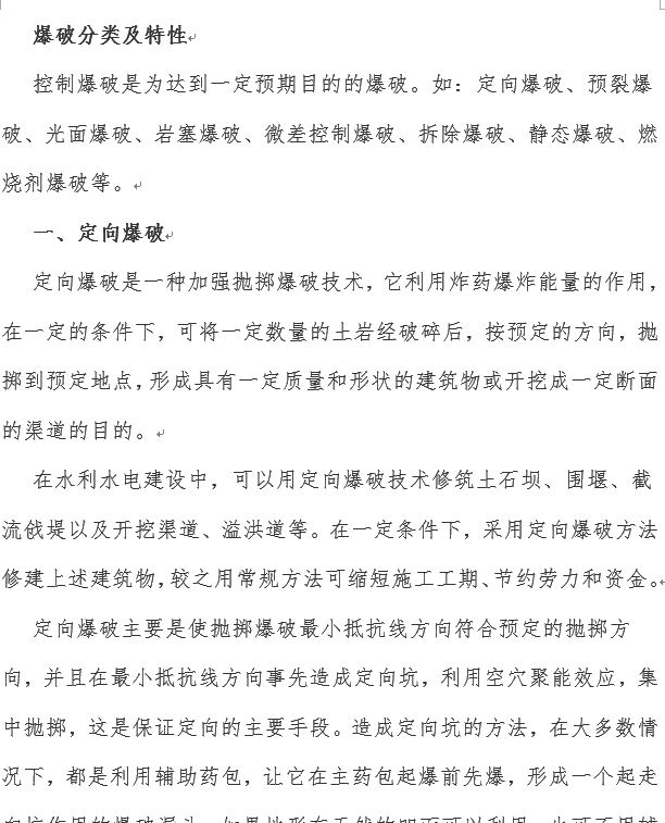

爆破分类及特性.docx
爆破分类及特性.docx(6页)
爆破分类及特性.docx(6页)

爆破分类及特性
控制爆破是为达到一定预期目的的爆破。如:定向爆破、预裂爆破、光面爆破、岩塞爆破、微差控制爆破、拆除爆破、静态爆破、燃烧剂爆破等。
一、定向爆破
定向爆破是一种加强抛掷爆破技术,它利用炸药爆炸能量的作用,在一定的条件下,可将一定数量的土岩经破碎后,按预定的方向,抛掷到预定地点,形成具有一定质量和形状的建筑物或开挖成一定断面的渠道的目的。
在水利水电建设中,可以用定向爆破技术修筑土石坝、围堰、截流戗堤以及开挖渠道、溢洪道等。在一定条件下,采用定向爆破方法修建上述建筑物,较之用常规方法可缩短施工工期、节约劳力和资金。
定向爆破主要是使抛掷爆破最小抵抗线方向符合预定的抛掷方向,并且在最小抵抗线方向事先造成定向坑,利用空穴聚能效应,集中抛掷,这是保证定向的主要手段。造成定向坑的方法,在大多数情况下,都是利用辅助药包,让它在主药包起爆前先爆,形成一个起走向坑作用的爆破漏斗。如果地形有天然的凹面可以利用,也可不用辅助药包。
